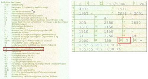

Das kann ich jetzt auch bestätigen. Im Fahrzeugschein von unserem T7 steht:
"Fahrzeugklasse: M1 = Fz. z. Pers. bef. b. 8 Spl." (siehe Bild 2).
Das steht allerdings genau so bei unserem Renault Grand Scenic mit nur 5 Sitzen. Der Grand Scenic gibt Optional als 7-Sitzer (mit 2 Klapp-Not-Sitzen im Kofferraum) aber 8 Sitzplätzen geht gar nicht.

@Mitren schrieb am 17. September 2022 um 10:25:37 Uhr:
Habe gerade bei mir in der Zulassungsbescheinigung 1 nachgeschaut, bei mir steht unter S.1 (Sitzplätze einschließlich Fahrersitz) = 7
Vielen Dank. Du hast Recht. Das hatte ich übersehen.
S.1 = 7 = Sitzplätze einschließlich Fahrersitz (siehe Bild im Anhang)
Damit ist es jetzt klar, dass ich für den 8. Sitz eine Sonderzulassung brauche (wenn das überhaupt machbar ist).

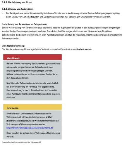

Ich hab noch was zum Thema Nachrüsten von Sitzen im T7 gefunden
(Original VWN-Dokument "Ausbaurichtlinien T7" - siehe Anhang)
Ich würde daraus Folgendes (unverbindlich) vermuten:
1. In den Fahrzeugpapieren sind grundsätzlich nur so viele Sitze eingetragen, wie bestellt wurden (also fünf bis sieben Sitze)
2. Das Nachrüsten von Sitzen ist grundsätzlich möglich (Original-Sitz mit Gurt)
3. Die zusätzlichen Sitze sind in die Papiere eintragen zu lassen.
4. Die zusätzlichen Sitze sind für die Sitzerkennung freischalten zu lassen.
Wenn der TE wirklich Interesse an einem achten Sitz hat, dann lohnt es sich wohl mal intensiv beim Freundlichen nachzufragen ...
Auszug aus Ausbaurichtlinie T7

Wobei man den T7 als 6-Sitzer oder 7-Sitzer bestellen kann (ich glaube auch als 5-Sitzer für die 1. Ausstattungsvariante Multivan).
Vielleicht ist hier gemeint, dass man einen 6. oder 7. Sitz nachrüsten kann, nicht unbedingt einen 8.
