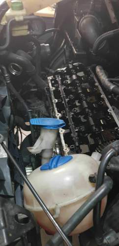

Ich habe mir einen t5 aus Baujahr 2008 gekauft.
Habe den komplett von außen neu aufgebaut lackiert unsw sieht jetzt sehr g... aus.
Aber ich habe ein Problemchen seit es kalt ist,geht er morgens sehr sehr schlecht an nach so ca 2-3 versuchen geht er auch mal an.
Und läuft eigentlich ganz gut. Glühkerzen habe ich schon erneuert.
Woran kann es liegen?
Lieben Gruß Denis

Ok geht's los. Teil 1#, Auto ist auseinander zerlegt(Bilder von KFZ)!Schauen wir mall ob heute fertig wird.
Abend zusammen,
Also bei mir sind im Kopf da wo die pde sitzen komplett eingearbeitet und keine Fuge so wie ich verstanden habe.
Also muss ein neuer Kopf her und neue pde und dann sollte es laufen.
so ich bin wieder da Teil 2#
bei mir war genauso die Kopf war eingearbeitet
Das Auto springt jetzt einwandfrei aber der kfzettler hat gemeint das hält nicht so lange weil am Kopf wurde schon gearbeitet und zwar nicht so gut gemacht geworden sein.
Die PDE sitzen ,aber wie lange weiß man nicht.
