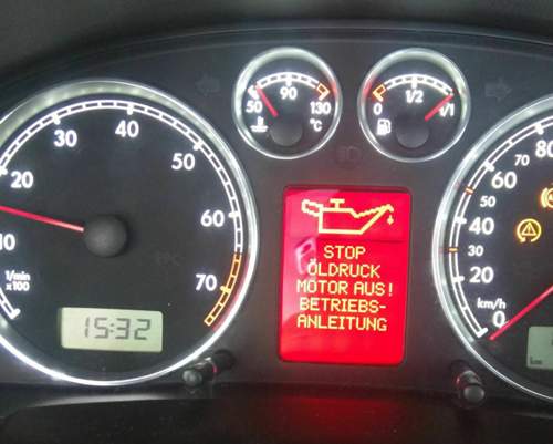

Ich kaufte o.g. Fahrzeug im Jahr 2015 bei VW als Gebrauchtwagen mit 133.000 KM, Scheckheft lückenlos bei VW und ich führte dies auch so weiter, immer in derselben Werkstatt. Im Mai diesen Jahres kam plötzlich die Motorkontrolllampe, ich in die Werkstatt gefahren - die Werkstatt hat den Fehler ausgelesen und gelöscht und meinte das wäre ein elektronisches Problem ( als Fehler kam wohl nur irgendeine Sicherung ) und das müsste ich beobachten. Nach 500km ging die Motorkontrollleuchte wieder an und es kam noch eine rote Ölkanne mit dem Hinweis - Öldruck - Motor aus - Bordbuch. Habe ich befolgt und laut Bordbuch sollte man die Werkstatt aufsuchen, was ich auch tat - in der Folge 3 mal wegen diesem Problem. Jedes mal bekam ich zur Antwort das kann alles mögliche sein, wir finden nichts. Die Warnleuchte mit dem Öldruck kam immer mal sporadisch ebenso wie die Motorkontrolllampe. Einmal stellten sie fest das zuviel Öl drin wäre und sie saugten 1,5Liter ab - obwohl ich nie was nachfüllte! Das ging wie gesagt von Mai bis August so.

Schwer zu sagen, was jetzt daran Schuld ist, aber das sporadische Aufleuchten der Öldrucklampe und ein Pluellagerschaden mit Festfressen und Pleulabriss passt ganz gut zusammen.
Aufsetzende Ventile durch Fehler beim Zahnriemenriss führen fast immer zu Schaden an Köpfen und Kolben, dass ein Dieselpleuel dadurch bricht ist vielfach seltener, als der Fall, dass es durch Mangelschmierung festgeht und bricht.
Öl war immer gut drauf, habe ich regelmäßig kontrolliert. Musste jedoch nie nachfüllen. Ich vermute wie gesagt das die Ölpumpe ausgesetzt hat und das war es. Ich finde nur, dass es nicht sein kann das die Werkstatt da völlig raus ist. Schließlich war ich mehrfach dort und habe den Fehler reparieren lassen bzw. Mir sagen lassen das sie nichts finden und man es beobachten muss.
Künne, die blinkende Meldung kam kurz und nur sporadisch. Meldung kam, rechts Ran, Motor aus, Motor wieder an und Meldung war weg. Ab in die Werkstatt. Das ganze 3 Mal von Mai bis jetzt.
Dir ist aber schon klar, dass die Öl Lampe den fehlenden Öldruck anzeigt? Dieser hat wenig mit dem Ölstand stand zu tun.

Mir ist das schon klar, deswegen bin ich ja auch in die Werkstatt. Die Mechaniker sagten, wir wissen nicht woran es liegen kann.
bzgl. der Kulanz kann ich leider nichts sagen. Was mich verwundert ist, dass die Herangehensweise für mich unbegreiflich ist. Bei sporadischen Öldruckmangel wäre das letzte, was ich empfehlen würde. .. fahr erstmal weiter. In welchem Zustand war das abgesaugte Öl? War evtl Kühlflüssigkeit im Öl?

Man hätte nach der Meldung Öldruck messen müssen!
Denn die Schwelle ist schon sehr niedrig. Wenn die Meldung kommt, muss man auch Handeln.
