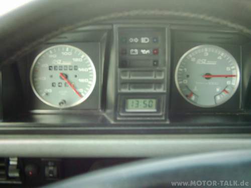

Wie viel kw hab ich dann? 😉
Bahnhof-uelzen-5
Nach dem Drehzahlmesser im Bild rechts zu urteilen bald nur noch 0 kW und einen fetten Strafzettel weil am Bahnhof Uelzen bestimmt keine 180 erlaubt sind 😁
Hast Du da bei RSL einen Sechszylinder verbauen lassen?
Auf den Gleisen ist kein Tempolimit. 🙂 Und der Drehzahlmesser steht auf artgerechte Haltung. Ist doch noch n gutes Stück bis zum Begrenzer. 😉
Ist der 2,1 l mit vermutlich 120ps. 😰

Wenn du 8-10% Tachovoreilung abziehst kannst es selbst ausrechnen.
