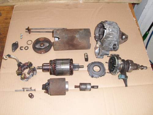

Von meinem KY Diesel, war die Messingbuchse verschlissen, Welle hatte Spiel, und lief dadurch schwer.
5-t-3-ky-anlasser-zerlegt
