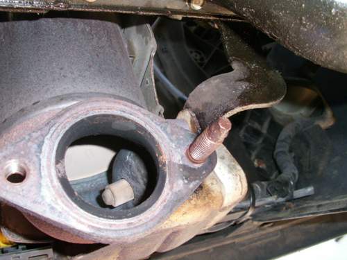

So schlimm ist es auch nicht, der Scharfrichter wird schon nicht warten. Hab auch mal einem den Kat aufgeflext, die zerbröselten Innereien rausgeholt, und zugeschweißt. War ein BMW mit 180 PS, der nur noch 60 Km/h fuhr. Was soll man machen, wenn das Auto gebraucht wird. 2 Wochen später einen Gebrauchten eingebaut, und alles gut. Daß Ventile verbrennen, bzw einreißen, passiert wenn sich der Kat dicht setzt. Staudruck erhöht sich, die heißen Abgase wissen nicht wo hin. Schon paarmal gehabt, aber dann sollte keine Leistung mehr da sein. Hier bei einem Hyundai, der auch nicht lief, da war es aber was anderes, Kat war i.O.
6-katalysator-hyundai
Ja ich fahr erstmal so nur strecken zu arbeit mehr nicht uns sobald es geht bau ich ein kat ein wieder
