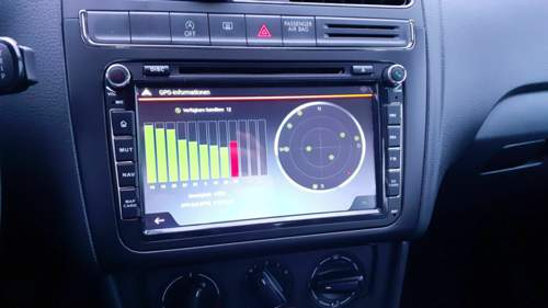

Hey zusammen,
Nach ewiger Suche, verschiedenen Android Radio Modellen und ewig Zeit beim umbauen war ich kurz vor dem verzweifeln, bis ich endlich ein Android Radio für den Polo 6C gefunden habe, der extra auf die original VW Composition Media und Composition Touch ausgelegt ist. Hier mal der Link:
https://www.realmediashop.de/...dia-8-Touchscreen-GPS-Navi-WiFi-SD-DVD
Problem war, dass die ganzen Radios aus Amazon und Co. Nicht einmal angegangen sind. Die können nicht mit dem Fahrzeug kommunizieren, wie mir geklärt wurde.
Das Radio vom Real Media Shop ist extra auf das Fahrzeug ausgelegt, sofern Composition Media oder Touch verbaut war!
Der Einbau erfolgt wirklich Plug and Play. Altes raus, neues rein. Die GPS Antenne habe ich auf dem Handschuhfach geklebt, als ich die USB Kabel ins Handschuhfach gezogen habe.

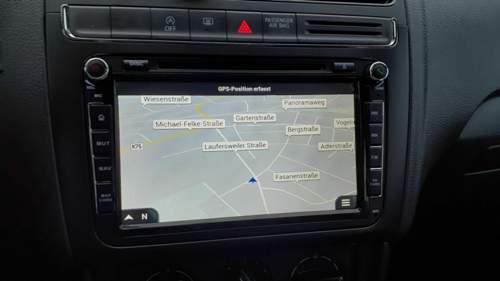

Bisher habe ich das Radio, Bluetooth Musik, Google Maps, iGo Navi, Bluetooth Telefonie und YouTube ausprobiert. Und es funktioniert ohne Probleme!
Das soll jetzt hier keine Werbung für das Produkt sein. Da es aber keine Infos gibt zu dem Polo 6C und Radio Umbau, wollte ich mal meine Erfahrung mit euch teilen.
Fotos kann ich gerne noch hoch laden, wenn gewünscht.
Wenn ihr Fragen habt zu dem Radio oder Einbau, gerne mal melden.

Hier mal ein paar Bilder, wie das Radio aussieht.

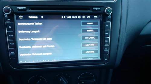

Hallo
Was ist mit den Funktionen vom Auto
Was angezeigt wird wie Durchschnittsverbrauch usw.
Hallo
Wie sieht es aus mit den original Funktion am Radio,wie Car Menü wo Mann sehen kann was verbraucht hat oder wie viel noch Rest Rank Inhalt?

Wie sieht es aus mit der original Funktion am Radio,wie zum Beispiel Sprit Verbrauch ,Durchschnittsverbrauch ,Rest Tank Anzeige usw.....

Diese ganzen Funktionien bleiben vorhanden, sobald man die korrekte CAN Bus Einsgellung vornimmt (nr 35). Ich habe es aber auch in einem der Bilder gepostet wie es dann aussieht.
