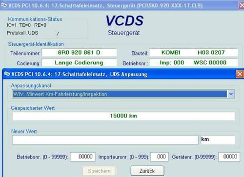

Unser CrossPolo 1.6 TDI "105PS" Erstzulassung 08-2010 hat aktuell ca. 12.800km auf dem Tacho.
Im Serviceheft steht LongLive, aber laut FIS sind nur noch ca. 2.200km bis zur Inspektion.
Bei unserem Ex Opel Corsa CDTI mussten wir leider jährlich oder nach max. 15.000km zur Inspektion.
Im VW Serviceheft steht LongLive nach max. 30.000km oder 24 Monaten.
Aus diesem Grund habe ich mit VCDS mal die gespeicherten Werte ausgelesen. (siehe Anhang ...)
Was ist richtig? Ist der Wagen ab Werk falsch codiert?
Gruß, >1<.
Max-wegstrecke-inspektion
Minimalwert-inspektion-km
Minimalwert-inspektion-tage

Weil VW nur widersprüchliche Angaben macht ...
Heute war ich bei einem VW Vertragshändler (mit Werkstatt ...), welcher mir leider keine verbindliche Antwort auf meine Frage geben konnte. Selbstverständlich würde er mir gerne nach 15.000km einen Ölwechsel durchführen.
Soeben habe ich bei der Volkswagen Kundenbetreuung in Wolfsburg angerufen. Der gute Mann war sich aber auch nicht sicher und meinte "der Service ist nach 2 Jahren fällig, aber der Ölwechsel immer jährlich ..." Was bedeutet dann die LongLive Werbung und technischer Fortschritt auf der VW Internetseite? 🙄
Kann mir denn niemand hier im Forum mit einem Polo 6R 1.6TDI eine aussagekräftige Antwort geben?
In meinem Service Heft ist zwar der LongLive Service "QG1" angekreuzt (siehe Anhang), aber in den Fahrzeugspeicher wurde nur eine maximale Kilometerleistung vom 15.000km + ein jahrlicher Ölwechsel programmiert. (siehe Screenshots in meinem letzten Beitrag) Die flexible Service Intervall- Anzeige wurde dadurch ausgehebelt.
MfG. >1<

das Fahrprofil hat leider keinen Einfluss darauf, wenn ab Werk der falsche Service programmiert wurde. Dann hättest du, wie oben in den Beiträgen erwähnt, deinen ersten Ölwechsel zwangsläufig bei ca. 15.000km. Der Händler hat natürlich nichts dagegen. 😁 Mit einigen "Zusätzen" kostet der Ölwechsel dann schnell mal 200€. 😰
Trotz LongLife Service werde ich den Ölwechsel bei 15.000km in einer freien Werkstatt durchführen lassen. Das Castrol Edge 5W-30 mit VW Norm bekomme ich für 1/3 des Preises im Internet. Dann mache ich lieber für die 200€ pro Jahr 3x einen Ölwechsel.
Ich habe übrigens heute noch eine VW Werkstatt gefunden, welche mir den Service auf den richtigen Wert programmiert hat. Ein wenig Überzeugung war aber auch dort nötig. Wahrscheinlich liegt es am Produktionsstandort "Süd-Afrika" bei dem CrossPolo ...? (Standardprogrammierung für alle Länder ...) Auf den beiden Aufklebern mit den PR- Nummern im Service Heft und in der Reserverad Mulde steht eindeutig der Code QG1 "LongLife Service".

>1> genau wie bei mir.Ich habe das erste mal bei 9200km die Servicanzeige aufgerufen! Da stand dann 5800km bis zum Service! Ich nach VW hingefahren und die sagten,das könnte ja so stimmen.!!!😕 Je nach Fahrprofil rechnet er sich das aus. 😠 Nach hin und her haben die den Wagen aber doch an einen Tester drangehängt.War falsch vom Werk Codiert.Haben es dann umgeändert.Hätten aber lieber jedes jahr nen Ölwechsel kassiert!!😛 Also wer nichts sagt ZAHLT eben!!!
