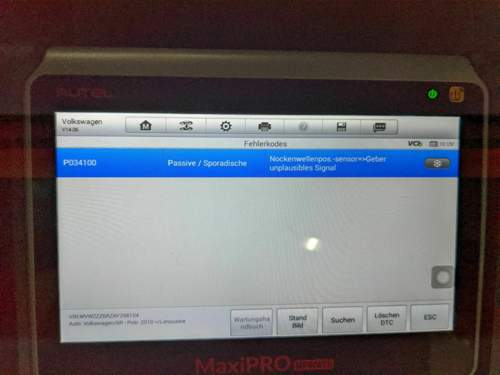

Themenstarteram 29. Dezember 2021 um 7:30
Folgenden Fehler zeigt der jetzt… luftfilter ist i.O… ich denke das wird die Kette sein.. oder?
D2ae4d9d-35b5-45c9-a720-a5e9dfacb4e0
@fatih.fetai schrieb am 29. Dezember 2021 um 08:30:12 Uhr:
Jep das ist der tatsächliche Grund wieso er euch im Stich gelassen hat !
Also 1 Mal Steuerkette , Kettenspanner , Kettenräder + Ölpumpen Kette austauschen.
Ich empfehle dir gleich auf die verbesserte Variante um zu bauen !

Themenstarteram 29. Dezember 2021 um 8:12
Vielen lieben Dank!!!! Ist das die verbesserte Variante, die du auf ebay geschickt hast?
@fatih.fetai schrieb am 29. Dezember 2021 um 09:12:22 Uhr:
Genau das ist die verbesserte Variante Kettenglieder sind anders verarbeitet, Kettenspanner ist verstärkt und ebenfalls die Kettenräder sind anders. Man muss Kurbelwelleritzel mit wechseln!
Und ebenfalls diese Kette von der Ölpumpe !
