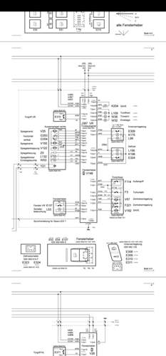

Guten Tag Herr Günther,
in diesem Beitrag unter Punkt Nummer 3 haben Sie genau mein Problem beschrieben.
Könnten Sie mir bitte sagen, welches Kabel abgeklemmt werden sollte?
Grüß
oooAooo

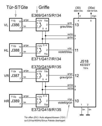

Das ist nicht richtig. Öffnen geht auch ohne die Griff-Funktionen. Der kleine Bowdenzug der vom Griff zum Türschloß geht, betätigt im Schloss, neben der Mechanik auch einen Mikroschalter. Damit wird das Entriegeln (via Türsteuergerät und Kessy) angefordert.
Die Taste ist mit einer Abdeckkappe vor Nässe geschützt. Leider besteht diese Kappe aus zu dünnem Gummi so daß sie leicht Risse ausbildet und somit nicht mehr schützt. Der Taster fängt an zu korrodieren, oder noch schlimmer, die im Innern verlegten, unnötig dünnen Verbindungen, lösen sich durch Korrosion auf. Zur Vorbeugung habe ich den Chrombügel abgenommen und die Gummisicke mit Silikon verstärkt. Leider noch keine Langzeiterfahrung.
Die Griffe habe drei, voneinander unabhängige, Funktionen.
1. Eine Schließtaste, mit dem jeweiligen Tür-STG verbunden. Dieses sendet den Schließwunsch an das Kessy. Wenn die Taste nicht mehr funktioniert, dann geht sie halt nicht mehr, sonst passiert nichts weiter.
2. Eine Ferrit-Antenne (mit Kessy verbunden), damit erkennt das Kessy ob ein berechtigter Schlüssel in der Nähe ist. Die geht nie kaputt.
3. Ein kapazitiver Sensor im Griff (mit Auswerteelektronik) auch mit Kessy verbunden. Das System kann durch eindringende Feuchtigkeit kaputt gehen (siehe Taster). Das kann nun allerdings problematisch werden! Dieser Defekt kann sich verschieden auswirken. Mit etwas Glück ist nur die Funktion gestört, das ist lästig aber nicht weiter tragisch. Es kann aber auch passieren, daß, je nach Temperatur oder Luftfeuchtigkeit (Nebel), der Sensor ein Signal abgibt und damit jedesmal das Kessy aufweckt. Bei jedem Weckvorgang zieht das System dann einige Ampere. Passiert das dauernd, dann ist die Batterie nach wenigen Tagen leer!
Das läßt sich verhindern wenn die 4 Leitungen von den Griffen zum Kessy durchtrennt werden. Zum Öffnen muß man nun zweimal am Griff ziehen: einmal um die Türschlösser zu entriegeln und das zweite Mal zum öffnen. Daran gewöhnt man sich sehr schnell! Weitere Auswirkungen hat diese Modifikation nicht.
VG Günther
Türschloß
Das sind die Leitungen an den Pins:10,11,12,13 am Kessy
Griffe-kessy
