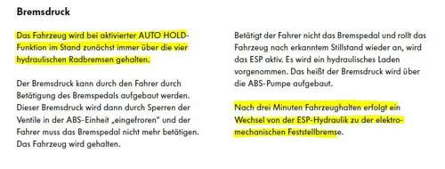

Hallo, nix 30sek, nach 3 Minuten übergibt AutoHold an die Parkbremse.
Hier nochmal weitere Infos dazu
http://www.motor-talk.de/.../ssp-346-1-i205831629.html

Ansonsten als Bilder noch mal einige wesentliche Funktionsbeschreibung des AH Systems aus dem VW Service Training.
So sollte das korrekt Funktionieren
