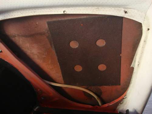

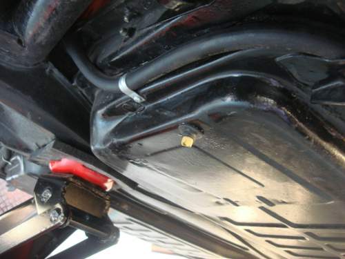

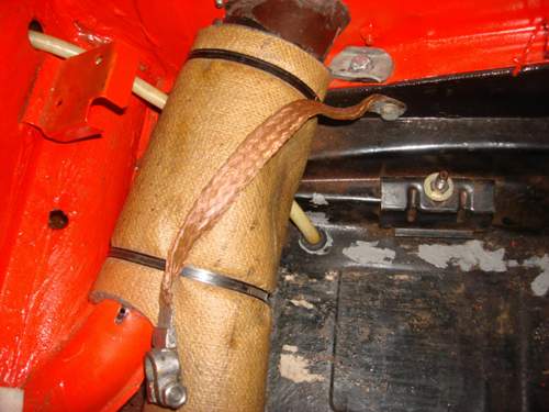

Hier kannst du die Abläufe prima sehen ;)
