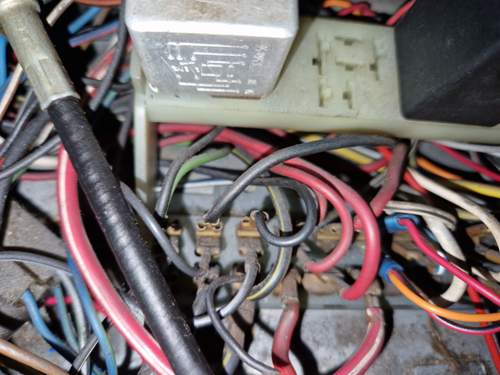

Im Kofferraum vorne ist ein Verteiler wo vom Zündschloss ebenfalls Kabel hingehen.. Vielleicht liegt es an denen? (Siehe Foto)

Also irgendwie geht hier Kraut und Rüben durcheinander bzw. ist die Symptomatik nicht 100%ig klar.
Das von Dir geschilderte Klacken: Kommt es beim Einschalten der Zündung, oder beim Starten statt dem Drehen des Anlassers?
Im ersten Fall wäre es, wenn es, wie Du sagst, vom Vergaser kommt, das Abschaltventil und absolut ok. Im zweiten Fall wärs der Magnetschalter und der Anlasser verlangt nach Zuwendung.
Beim angesprochenen Kabel geht es um das Massekabel zwischen GETRIEBE UND KAROSSERIE und nicht um das von Dir abgebildete Massekabel an der Batterie!
Und der von Dir beschriebene "Verteiler" ist der Sicherungskasten mit den Steckrelais. Dort zu prüfen, ob alles fest sitzt bzw. einmal abzuziehen und wieder anzustecken, um die Kontaktstellen zu sâubern, kann nie schaden..
Tja - und das Massekabel an der Batterie steckt nur halb drauf, also kann sowieso nur der halbe Saft raus... :rolleyes:
