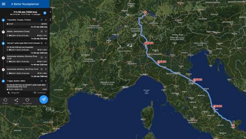

Alle Stopps an der Autobahn.
Mit ABRP.
Frauenfeld-foggia
Abetterroutenplaer.de
Allerdings kostenpflichtige bei synch mit Auto

@old.dog deine Route ist aber auch nicht alles auf der Autobahn, gemäss Screen bist du auch in Melide am Laden, das ist ausserhalb, bei meiner Routenplanung muss ich zbsp. auch in Parma rein zum laden.

Das mit Melide ist richtig. Ich hatte deine NAchricht so verstanden, dass es dir hauptsächlich in Italien um die Ladestopps auf Autobahnraststätten geht. Melide ist ja noch in der Schweiz. Da muss gilt ja die Vignette.
Ansonsten habe ich erst durch Abetterrouteplanner eine Route erstellen lassen und dann geprüft, ob es vor einem Ladestopp abseits der Autobahn eine Alternativer auf einem Rasthof gibt. Diese Alternative habe ich dann als Wegpunkt zugefügt und neu berechnen lassen.
Meineswissens gibt es bei ABRP keine Möglichkeit nur die Autobahnen auszuwählen.
