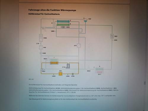

@Passat-B8BiTDI Akku vorkonditionieren geht nicht, weil VW zwar 2 Heizungen verbaut hat, leider jedoch nur ein nicht steuerbares Thermostat verbaut hat. Wenn man nun die Akkuheizung während der Fahrt anwirft, heizt man leider auch den Motor mit.
Beim Innenraum heizen ist es trotz WP tatsächlich noch vorhanden, das PTC element, Grade Mal geguckt. Foto im Anhang.

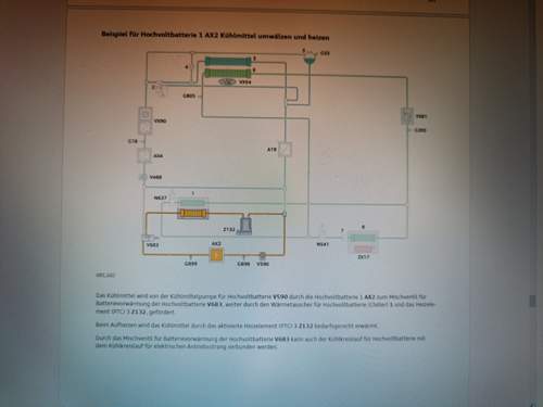

Zum Akku sagen die Unterlagen aber ganz klar, das man ihn separat heizen kann und das Schaltbild und die Beschreibung vom V683 Ventil sagen eigentlich deutlich, das man ihn alleine erwärmen kann.
Dem Fluid Schema entnehme ich, das durch das V683 Ventil wenn dann eher dem Akku die Abwärme vom Antrieb zugeführt werden kann.
Ja, der Akku wird ja auch von der Abwärme des Antriebs geheizt, weshalb ja manche vor dem Laden dann versuchen eine Weile schnell zu laden. Was man aber will ist, dass das PTC den Akku deutlich höher heizt als die Motorabwärme das könnte. Und hier ergibt sich dann leider das Problem, dass das PTC den Motor mit aufheizen würde. Und das will man definitiv nicht. Alternativ kann man V683 auch schließen, nur dann wird der Motor seine Abwärme nicht mehr vernünftig los, also auch keine Option.
