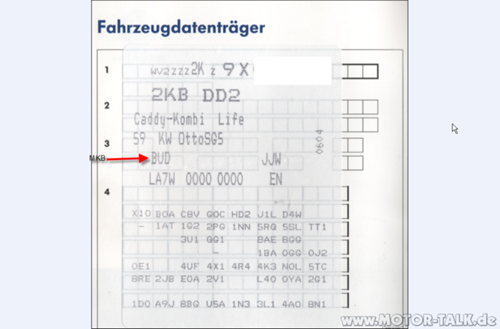

MKB=Motorkennbuchstabe, das ist wichtig, damit man weiß, ob der Motor als gasfest gilt.
Den findest Du beim 1.4er links neben dem Öleinfüllstutzen, da steht dann was von: "Bei Wartungsarbeiten Motorkennbuchstaben beachten" und da steht dann auch, welchen Du hast.
Neben dem Öleinfüllstutzen findet man manchmal aber nichts.
Du kannst aber auch in dein ServiceHeft gucken, gleich auf Seite 2 ist ein Aufkleber.
Dort findest du den MKB.
Viktor
Fahrzeugdatenträger MKB

also jetzt soll der umbau aktuell werden...unter der kw angabe steht "CGGA"...nach etwas googeln müsste dies die mkb sein,oder?
und falls es so ist, was bedeutet dies für den gasumbau......ist der motor dafür geeignet?

ILG sieht den MKB "CGGA" als umrüstbar an, allerdings mit "Achtung-Zeichen" (der Vorgänger "BUD" hatte keins und ist IMHO mechanisch gleich, eben nur noch Euro 4 statt 5, ich würde mir also keinen Kopf machen und trotzdem kein la$hlub€ verbauen)
