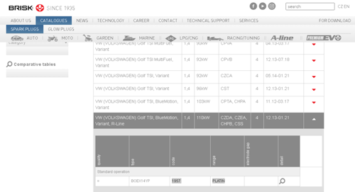

Brisk BOEX14YP (Code 1957) PLATIN

Funktionieren beide.
