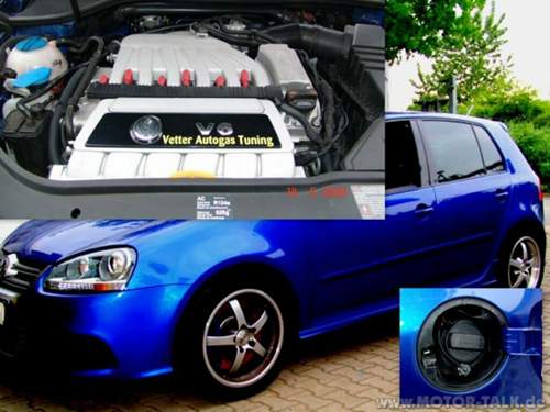

Vw-golf-v-r-32
in dem Wagen ist eine Prins Anlage verbaut. Der motor steht aber auf der negativ Liste von Prins.
2,824v
