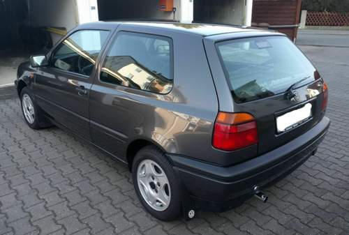

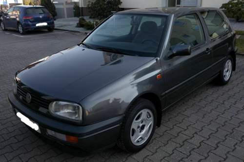

Vielleicht helfen Euch ein paar Bilder, den allgemeinen Zustand des Fahrzeuges besser einschätzen zu können.
Über weitere Beiträge würde ich mich sehr freuen.

Problem Nr. 1 ist der uralte Korrosionsschutz. Die Beschichtung ist 25 Jahre alt, wenn der jetzt immer wieder Nässe und im Winter Salz sehen wird, dann beginnt die Hucke zu gammeln. Als 92/93er wird auch die Heckklappe beginnen.
Kann man noch verhindern, bspw. Dreck hinterm vorderen Kotlfügel und hinten rechts, beim Tankrohr entfernen und ne Dose FluidFilm verballern.
Sind halt auch wieder Kosten und ein etwas dreckiges Geschäft. Nächste Ecke sind die Gummistopfen in Schweller und Unterboden... da rosten sie alle mit der Zeit.
Der Wagen steht halt gut da, weil 60tkm/25/12= Durchschnittlich 200km im Monat gefahren.
Was mit der Mechanik passieren wird, das weiß keiner.
Könntest bereits "üben" und den empfohlenen ZR-Wechsel durchführen. Material: ZR+Spanrolle: 25€, die zwei Nebenriemen 10€ und halt 2-3h Zeit für den Einstieg.
Sieht ja aus wie ein Neuwagen ;-)
. . . fast zu schade, um den durch viele Streusalzwinter zu fahren . . . vielleicht macht dir ja ein Golf-3-Liebhaber ein verlockend hohes Angebot, das du nicht ablehnen kannst . . . ;-)
