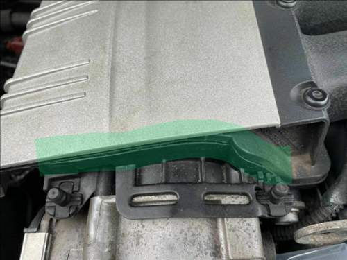

Update!
Ich habe jetzt die Ölfalle / KGE / Kurbelgehäuse Entlüftung in der Werkstatt wechseln lassen. Erst sah das ganze vielversprechend aus. Allerdings ist die Motorkontrollleuchte erneut an.
Der Unterdruck bei warmen Motor scheint absolut in Ordnung. Allerdings hab ich jetzt das Phänomen das der Wagen nach dem Kaltstart absolut unrund läuft und sich leicht schüttelt...als ob nur 3 Zylinder richtig laufen.
Hab das ganze mit VCDS ausgelesen...es kommt als erstes der Fehlercode P12A2 - Kraftstoffdruck. Und direkt danach die Lambda Fehler, am ehesten auf Bank 2.
Sobald der Wagen warm ist, läuft er ohne Probleme oder Leistingseinbußen.

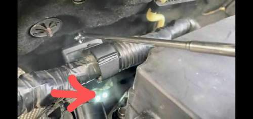

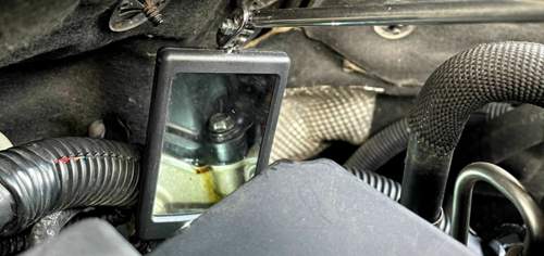

Hab jetzt das Ganze jetzt mit dem Porsche Diagnose Gerät ausgelesen und es ist vermutlich eher kein KAT Problem, sondern hängt tatsächlich mit dem Benzindruck zusammen. Die Liste der Fehler ist lang, aber nicht alle sind aktiv.
Nach dem löschen der Fehler kommt sofort der Fehler "Kraftstoff-Hochdrucksensor unplausibel"
Also muss ich das weiter jetzt weiter verfolgen...oder verfolgen lassen.
Die Ursache scheint sich in Richtung Lambdasonde zu verdichten - offensichtlich hat der Wagen ein Problem mit Bank2.
Die Werte der Lambdasonde sind mal okay - und mal wieder rum nicht - und zwar nur für die Nach-KAT Sonder auf Bank 2, wenn ich die Daten richtig interpretiere, siehe Bild-Collage.
Die Gemischadaption ist auf Bank 2 bei 0% - weil die Spannung der Lambdasonde nach Kat auf Bank 2 keine Spannung hat. Da die Sonde noch Daten liefert, muss es also ein Kabel- oder Steckproblem sein, oder???
Andere Ideen?? Kann man die Sonde zwischen Bank2 und Bank 1 tauschen, um zu sehen ob der Fehler wandert????
