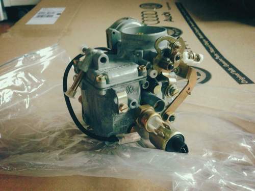

Bestellter "Polo/Derb 1,1 L HB Vergaser" ist nun angekommen und entpuppte sich laut Teilenummer 036129015L als Golf 1 Vergaser...
Wie hoch ist die Wahrsheinlichkeit, dass der passt und auch funktioniert?
Sollen wir es versuchen oder gleich ganz lassen?
Mal vergleichen, wenn der vom Polo auf meinem Golf paßte, wird es umgekehrt auch so sein. Evtl mal die Haupt und Leerlaufdüse rausschrauben, und vergleichen.
