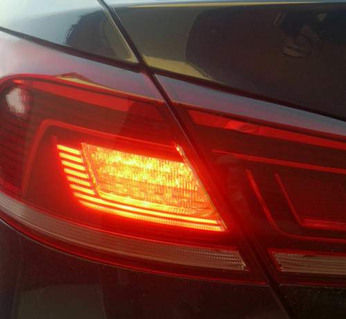

Moin. Hab da mal eine Frage. Hab ein VW CC 06.2012 mit LED-rückleuchten. Gestern ist mir aufgefallen, das zum Bremslicht der kleine Winkel direkt darunter vom Rücklicht beim betätigen der Bremse mitleuchtet. Ich meine, das das Anfangs nicht so war. Gibt es da einen Lösungsvorschlag mittels VCDS?

Ist das beidseitig? Deutet doch eher auf einen defekt hin. Ansonsten käme mir tatsächlich nur eine fehlerhafte Codierung in den Sinn. Wenn defekt, dann scheidet doch VCDS aus.

So. Alle Kabel nachgeschaut. Alle in Ordnung. Hätte bei einer Beschädigung denn nicht auch das Bremslicht mit dem Rücklicht mitleuchtetn müssen?

An der Beleuchtung kann man aber nur mittels VCP wirksam herumpfuschen. Zumindest richtet man per VCDS i.A. mehr Schaden an als die Sache wert ist.

Moin. Hab gerade mal ein Bild der Rückleuchte gemacht.

In letzter Zeit was an VCDS gemacht?
Was passiert denn wenn das Licht an ist und du bremst?
Geht auch mit VCDS, da stehen nur keine Infos drin, die sollte man haben! Ich hab auch nen CC, aber ehrlich gesagt keine Ahnung wie das aussehen muss...
Das Internet ist voll von Leuten die sich was geschossen haben als die im entsprechenden Bit im VCDS rumgepfuscht haben.
Beim CC sollte eigentlich nur das innere Segment leuchten...

Wenn das Licht an ist, leuchtet das Bremslicht nicht mit. Daher mein Verdacht einer Fehlprogrammierung.
Kann gut sein, vielleicht haben die was verbockt
