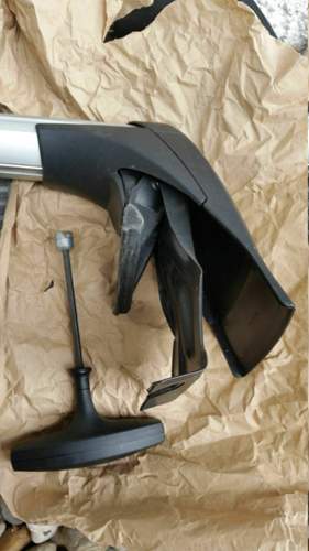

habe für meinen Passat CC (Modelljahr 2011) bei eBay einen originalen Dachträger gekauft, allerdings bin ich mir nicht sicher, ob dort alles dabei ist was man für eine sichere und vorallem schadfreie Montage benötigt.
Es ist ein Dachträger und ein Spannschlüssel dabei.
Weder eine Anleitung noch irgendwelche Gummiteile. Ist das korrekt so ?
Der Träger sitzt mit Gummi oben auf dem Dach auf und greift mit Metallklammern (ohne Gummi) um das Dach.
Vermutlich muss man die Türdichtung irgendwie wegdrücken und die Metallklammer dort ansetzen, korrekt ?
Gibt das keine Lackschäden ?
Danke.
Dachtraeger-passat-cc
@matze-66
Alles korrekt soweit. Hinter den Dichtungsgummis befinden sich Aufnahmepunkte, in die die Krallen der Metallklammern eingeführt werden.
Die Gummifüße drücken sich in die angedeutete Dachrinne beim Spannen. Die Metallklammern sollten nicht blank, sondern mit einer Art Gummilack überzogen sein.
Ok, mein Auto ist aktuell in der Werkstatt, daher konnte ich es noch nicht testen...
Habe eben noch ein Bild hochgeladen, dass hier das diese Metallkralle/-klammer wirklich nur aus "blankem" (lackiertem) Metall besteht und hier kein Gummielement sitzt. Ist korrekt so wie auf dem Bild oder fehlt das was ?!
Bekommt man bei dem originalen Träger irgendwo das Drehmoment angezeigt oder einfach ordentlich festziehen ?
Dankeschön !!

Ok, ich wüßte nicht, das es große Unterschiede zwischen Original und Thule gibt. Die Metallkrallen meiner Träger sind mit einer Art Gummilack überzogen. Ob schwarz lackiert, brüniert oder mit Gummilack, Hauptsache nicht blank. Passt scho.
Wegen dem Anzugsdrehmoment muss ich mal morgen in der Garage nachschauen.

Sorry, matze, der Thule hat einen integrierten Drehmomentschlüssel, der das Überdrehen anzeigt. Ich habe gerade nachgesehen (ich brauche die immer nur einmal im Jahr). Thule ist da wohl erste Wahl, was dich aber leider nicht weiter bringt.
