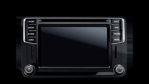

Hallo Zusammen,
meine Navigationsdaten sind wohl schon in die Jahre gekommen.
Jetzt habe ich mir vorgenommen diese, aus Kostengründen, selbst zu aktualisieren.
Ich habe ein wenig recherchiert und herausgefunden dass sich das ganze relativ simpel über den offiziellen Weg auf der VW Homepage realisieren lässt.
Hierfür muss man nur die im Fahrzeug verbaute SD-Karte mit den bei VW heruntergeladenen Daten überspielen und die SD-Karte zurück ins Fahrzeug stecken.
Jetzt habe ich nur folgendes Problem... der SD-Karten Slot direkt unter dem Display ist leer und ich finde beim besten willen keine andere SD-Karte in meinem Fahrzeug.
Obwohl laut Bedienungsanleitung eine vorhanden sein muss, da sonst das Navigationssystem nicht funktioniert, welches ich aber fast täglich nutzte 😉
Ist diese versteckt, oder kann ich auch eine eigene nicht VW SD-Karte für das Update nutzten?
Vielleicht schaue ich auch einfach nur an den falschen Stellen...
Bei meinem Beetle handelt es sich um Baujahr 2013 mit dem "großen" Navi.
Vielen Dank schon einmal im vor raus!
Liebe Grüße
Michi 🙂
VW Beetle 2013 Navigation
21 Antworten
Links oberhalb des Knopfes steckt doch eine drin.
Kann es sein das es auf dem Bild gar nicht dein Navi ist? 2013 gab es das RNS510.

Steckt in dem Radio von Deinem Bild nicht die SD-Karte mittig quer unterm Bildschirm?
Nee, da ist nur Musik drauf! Neue Navidaten kommen nur per CD/DVD drauf.
Und zwar damit.
Moin, genau und das ist auch die letzte Version für das RNS 510
