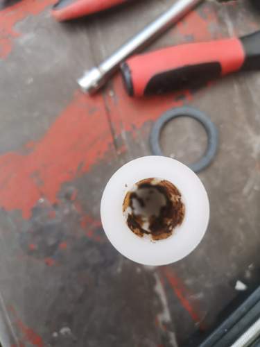

Wie die Kollegen schon sagen könntest du an Verstopfung leiden. Leider scheint hier und da es Probleme mit der Innen beschichtung des Kühkerkreislauf zu geben oder die Wapu defekt zu sein (tut halblebig)
Anbei Bild von einem B8 der an Verstopfung gelitten hat.
Sollte das bei dir so ähnlich sein, dann alle Kreise Motor, Saugrohrladeluftkühler und Klima reinigen.
Eine Überlegung wäre wert dann kein G13 mehr zu nehmen sonder G12plus scheint wohl solche Probleme zu minimieren.

Was ich auch vergessen hatte zu erwähnen ich musste nachdem ich den Wagen aus der Werkstatt geholt hatte musste ich es nachfüllen weil es unter dem Min. Stand war , dort sah alles in Ordnung aus. gibt es eine Möglichkeit als Laie herauszufinden ob die WaPu kaputt ist oder die Schläuche verstopft?
Moin,
Eindeutig wasserpumpe. Wenn du den Wärmetauscher verstopft hättest, dann würde dort keine Hitze mehr raus kommen! Beim Tausch der wasserpumpe darauf achten, dass du einen neuen ausgleichsbehälter ohne silikatbeutel bekommst, und auf G12EVO umstellen!
Grüße Michael
