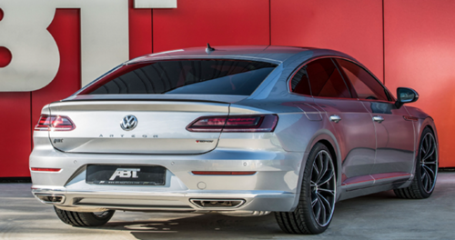

kann mir jemand mitteilen welche Einpresstiefe die werksmässigen 20 Zoll Rosariafelgen haben (bekomm meinen Arteon im Frühjahr :-))?
Wie verhält sich der Unterschied von der ET der werksmäßigen Felgen zu den ET 33 Felgen auf dem Bild?
Ich meine wenn als Beispiel werksseitig ET 49 verbaut wäre, bedeutet dies dann, dass 16mm "Verbreiterung" pro Rad sind?

Et-33-245-35r20
@stevia schrieb am 25. November 2017 um 11:59:17 Uhr:
Wenn als Beispiel werksseitig ET 49 verbaut wäre, bedeutet dies dann, dass 16mm "Verbreiterung" pro Rad sind?
Ja.
Ja.
welche ET haben die Werksfelgen?
245/35 R20 95Y XL
8Jx20 ET40

Habe jetzt auch den Arteon bestellt... Hat schon jemand bei den Rosario Felgen eine Spurverbreiterung drauf? Mich würde mal interessieren über wie viele mm wir bei den Platten sprechen ohne dass es zu übertrieben wird.

....mich interessiert auch ob/welche Spurverbreiterungen möglich sind und welche Umbauarbeiten ggfs. vorgenommen werden sollen.
es gibt eine Anzeige in der Auto Motor und Sport über den Umbau seitens H&R eines Arteons mit Tieferlegung.
https://www.auto-motor-und-sport.de/.../...rteon-11-2017-12800362.html
Ebenfalls hat H&R auf Ihrer Homepage Tieferlegungsfedern im Angebot ebenso wie Spurverbreiterungen.
Hat schon jemand dergleichen verbauen lassen?
