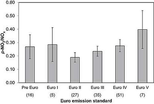

Klar ist, in einer Küche mit 4000 mikrogramm/m^3 hällt sich kein normaler Mensch mehr freiwillig auf. Hab im Chemieunterricht damals schon genug Stickoxide gerochen. Exakt der Duft, der aus (meist Euro 5) Diesel Endrohen kommt. Die Euro 5 Diesel haben übrigens die höchste NO2 Konzentration im Abgas. Bis Euro 4 war da auch noch mehr NO dabei, das riecht kaum.
No2nox-ratio
Diesel-nox
