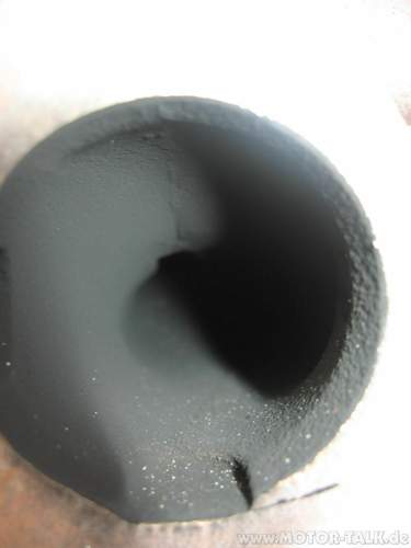

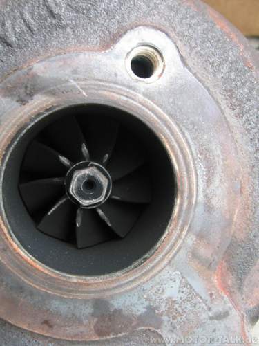

Werde heute Abend mal ein Bild eines Schnittmodells eines VTG-Laders posten.
Habe einen defekten zuhause, den ich mal aufgeschnitten habe.

Hier die versprochenen Bilder eines VTG-Laders.
Wen es interessiert,...
Stammt übrigens aus meinem alten Vectra B 2.2 DTI.
Da hatte ich mir irgendeinen Fremdkörper durch den Ansaugkanal gezogen, wie man unschwer erkennt 😁
Gruß Marc
