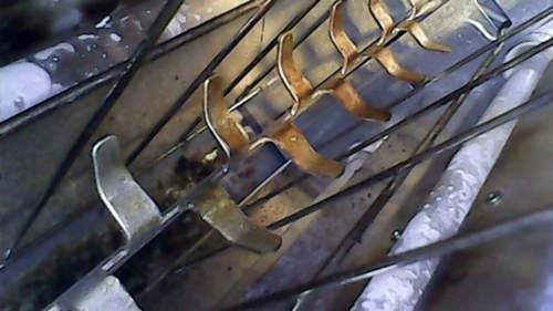

Vielleicht interessant zum nachschauen, ich hab mir bei amazon das hier
https://www.amazon.de/.../ref=oh_aui_detailpage_o00_s00?...
geschossen Bei 29,- € wars mir den test wert, und die bilder / videos sind ganz ok....
Als Beispiel Blick in den Toaster, Kronkorken close focus (näher wird das Bild unschärfer) und etwas weiter...
