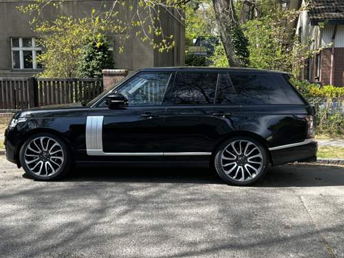

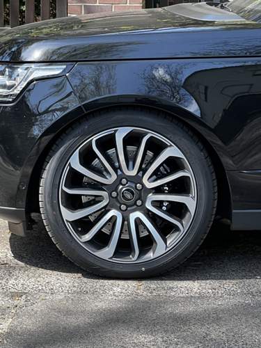

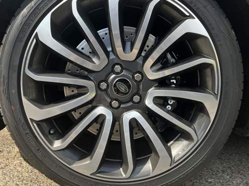

Brembo GT mit 6-Kolben Sätteln und 412 Scheiben ist es geworden. Mit diesem Upgrade fährt es sich um Welten sicherer; sehr zu empfehlen. Kein Nachlassen der Bremswirkung und auch jenseits der 200 hat man das gute Gefühl sicher zum Stehen zu kommen. Und ja: TÜV gibts natürlich auch.
@berlinrobbi schrieb am 1. April 2022 um 20:49:57 Uhr:
Ich habe das gleiche Gefühl auch mit Serienbremsen, auch beim Runterbremsen von 250 auf 0 🙂
Wo sind die Fotos? ;-)
Fotos...Eintragung heute erfolgt, nachdem man in Berlin fast 1 Monat auf einen Termin im Kraftverkehrsamt warten mus...
