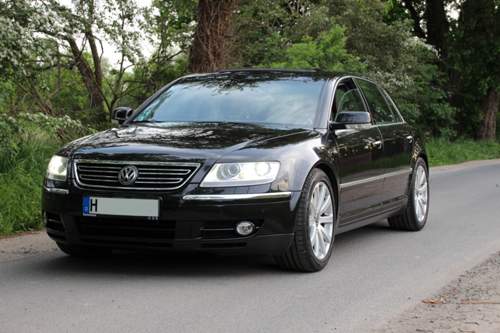

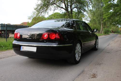

in Anbetracht der ungewissen Zukunft von Motor Talk, möchte ich hier mal die Gelegenheit nutzen meinen Phaeton (und mich) einmal vorzustellen. Das Ganze ist nur irgendwie ein bisschen lang geworden...

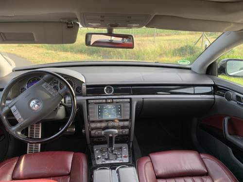

Schlussendlich habe ich dann meinen entdeckt und mich direkt in die roten Ledersitze verliebt.

Glückwunsch und viel Spaß damit!

Langer 4-Sitzer und richtig gut voll. Sehr schön.
Komisch, das rote Leder habe ich bisher nur in V10 gesehen.

Das rote Leder versprüht richtig Gemütlichkeit! Ich wünsche dir noch lange Spaß mit der gut motorisierten Diva!

Eben. Deshalb schrieb ich ja, dass ich das rote Leder bisher nur in V10 gesehen habe 😉
