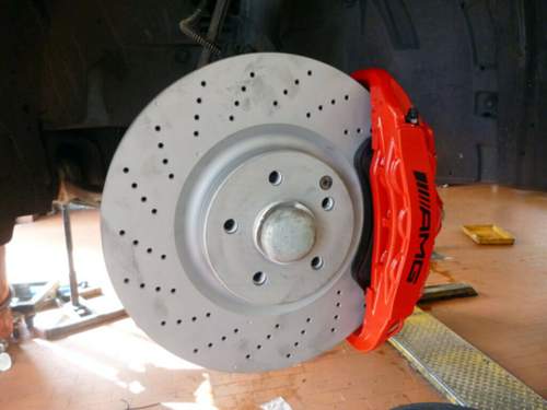

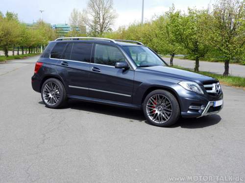

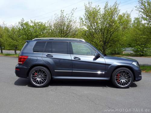

vor einiger Zeit bin ich zu einem GLK 350 CDI aus Okt. 2014, Modelljahr 2015 gewechselt. Das Auto ist einfach klasse, ich bin bis auf Kleinigkeiten wirklich sehr zufrieden. Die ersten Anpassungen auf mich und meine Bedürfnisse habe ich bereits vorgenommen. So ist die gesamte Bremsanlage durch die C63 AMG-Bremsanlage mit Sechs-Kolben-Sattel vorne und Vier-Kolben-Satte hinten ersetzt und nun noch neue 20" Väth Räder montiert worden. Bilder stelle ich anbei.

den kompletten Umbau habe ich bei Väth Automobiltechnik machen lassen, da die Anpassungsarbeiten nicht unerheblich sind und ich an Bremsen nicht selbst gehe. Auch TÜV via Einzelabnahme gabs gleich mit dazu, was für mich zwingend ist. In jedem Falle wurden Sättel, Scheiben und Klötze vom C63 verbaut und auch gleich Stahlflexleitungen.

Ich hätte eine Frage zum bremsumbau?
Welche Teile musstest du alle austauschen? Und den sportsitzumbau hatte ich auch schon geliebäugelt.
Schöner GLK, keine Frage. Glückwunsch
Ganz vorsichtig nach-gefragt ...: Warum hast Du die Bremsanlage ausgetauscht?

Nun, schlicht und einfach: Die Serienbremse hat mir einfach nicht gereicht. Man liest hier im Forum zudem genug zu quietschenden und rubbelnden Bremsen, was vor Wechsel bei mir in Verbindung mit mangelnder Standfestigkeit bei wiederholten Bremsungen bei hohen Tempi auch der Fall war. Somit einmal rundum neu und nun Ruhe und mehr Sicherheit haben. Und die Optik spricht sowieso für sich.

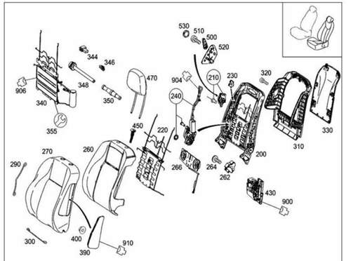

Es ist wohl möglich die Fahrer/Beifahrer/Font Sitze - auch als Einzelteile – auszutauschen. ( siehe Bild )
Für eine Bestimmung der Teilenummer ist aber die Fin/Vin nötig. Ich nehme einmal an Du hast eine 204.933.

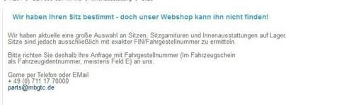

Aber ohne vollständige FIN/Fahrgestellnummer kann Dir keiner hier eine Auskunft zu Teilenummern geben. ( siehe Bild2 )
Du kannst ja da einmal dort anrufen- falls nicht schon passiert; es gibt dort auch neuwertige Teile.

zunächst besten Dank. 204.933 ist korrekt. Die Problematik ist, dass ich ja andere Schäume und Bezüge möchte, als mein Fahrzeug serienmäßig hat - entsprechend würde wohl die VIN nicht weiterhelfen bzw. nur zu den Sitzen führen, die ich schon habe. Somit bräuchte ich vielmehr die VIN eines GLK, der Leder Lugano mit Sportsitzen hat - sagt auch das GTC, das derzeit aber sowieso nichts Passendes vorrätig hat. Zudem bekomme ich da nur komplette Sitze, die - abgesehen von den Sportschäumen und -bezug - dann wiederum 100% meinem Fahrzeug entsprechen müssten. Das scheint mir nicht zielführend bzw. realistisch. Entsprechend wollte ich die Schäume und Bezüge einzeln tauschen... Ich würde ja selbst im EPC graben, habe dieses aber leider nicht... Wer kann mir helfen?

Da Du zwar den Code P95 ( Sport-Paket – Interieur )hast , wobei die Sportsitze aber nur bei Code 921 oder 231 verbaut werden, hast Du also „nur“ die Seriensitzanlage; habe ich leider überlesen.:(
Mein GLK hat leider nicht die Ausstattung welche Du brauchst sonst würde ich Dir meine VIN zur Verfügung stellen.
hpad
Themenstarteram 25. April 2016 um 13:46
Genau das ist mein Problem. Mir würde es schon genügen nur die Teilenummern der Schäume zu kennen bzw. eine VIN eines MoPf-GLK zu haben, der die Sportsitze mit nicht passendem Bezug hat, da mir der Teileonkel dann sicherlich zumindest die Schäume heraussuchen könnte...

Ist denn eine Registrierung – 50€ netto / Jahr – für den Ersatzteilkatalog /EPC keine Alternative!?
Und vielleicht eine Investition für die Zukunft.
Vielleicht meldet sich aber noch jemand mit EPC.
