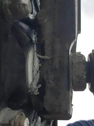

Habe am Freitag neue Reifen auf die F900R montiert bekommen und bin dann am Wochenende auf eine 130 km Runde zum einfahren der Reifen gefahren. Am Ende der Runde kamen leichte Schleifgeräuche von der Kette am Kettenschutz. Ergebnis siehe die Bilder, da hat es sich richtig im die Schwinge reingefressen.
Habt ihr sowas schon mal erlebt? Reifenwechsel wurde beim Reifenfachhändler gemacht, nicht BMW. Aber jetzt steht die Maschine bei BMW und wartet auf den Kostenvoranschlag den der Reifenhändler dann hoffentlich auch ohne Murren zahlt.
Wie sind eure Erfahrungen beim Reifenhändler? Das hätte bei etwas mehr Fahrstrecke auch übel enden können, an einer Stelle war das Metall an der Felge schon durch.
Von unten
Von oben
Von hinten

Auch deine Stehbolzen vom Kettenrad sind angeschabt, hm also entweder Radlager hinüber oder Distanzstück vergessen tippe da aber auf das erste, ein Mechaniker prüft normalerweise auf Frei Gängigkeit, das fällt definitiv auf wenn da schon was kaputt gewesen wäre.
Nö, mache den Aus- und Einbau immer selber.
Ärgerlich. Wurde da der Spacer vergessen oder das Rad nicht korrekt befestigt?
Wenn nicht alles täuscht, wurde der Spacer auf der Außenseite der Schwinge montiert(sieht jeden Falls so aus, oder ganz vergessen). Das ist wohl eindeutig ein Fehler von demjenigen, welcher das wieder zusammengeschraubt hat.

Also ich bin 8700 km gefahren ohne Kontakt Schwinge und Felge und 150 km nach Reifenwechsel ist die Schwinge enorm angefressen. Also für mich ist hier ausgeschlossen das es ein anderer Defekt ist sondern Montagefehler. Wurde auch auf den ersten Blick vom Mechaniker als Montagefehler erkannt. Was genau das Problem ist werde ich dann noch erfahren. Erster Wasserstand Mechaniker meint das kostet bestimmt 2500€
Reifenhändler war auch recht lange beschäftigt, es sollte 1 1/2 Stunden dauern waren nachher aber 2 1/2 Stunden und der Mechaniker sagte schon die wechseln selten an so neuen Maschinen da ist das etwas komplizierter. Mir ist auch schon aufgefallen beim abholen dass die Schraube links an der Radnabe weiter rausgeschaut hat als vorher habe mir aber nichts dabei gedacht ... sind ja Profis.

Sieht sehr danach aus. Ich schaue heute Nachmittag bei mir mal nach. Ich meine auch, dass da ein Distanzstück fehlt.
Habe selber an der F800GS den Reifen gewechselt und weniger als 1 1/2 Stunden dafür gebraucht. Ein Profi sollte das schneller hinbekommen. Da ist nichts kompliziert, es sei denn, man weiss beim Einbau nicht mehr, wie die Sachen zusamnengehören.

Ich denke auch, da wurde mit den Distanzstücken gepfuscht.
Entweder ganz vergessen oder falsch rum rein.
Da muss die Schwinge ja ganz schön gebogen sein, wenn man die Achsmutter bei fehlendem Distanzstück so anknallt, dass die Muttern des Kettenradträgers an selbiger schleifen.

Sieht für mich auch nach Montagefehler aus. Da wurde offenbar eine Distanzbuchse vergessen.
