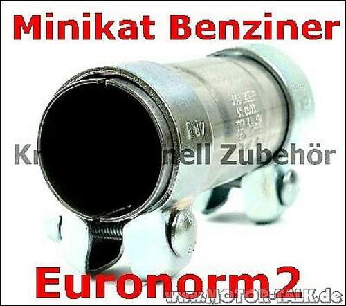

Gibt es nicht noch nen Minikat????
vllt hat er den drin???
Weißt Du wie ein "Minikat" aussieht?
Genau, wie eine Doppelschelle...
Beispiel: www.ebay.de/itm/150653186176
Minikat
