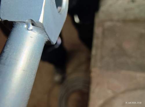

die nagelneue Dichtung der Ölvorlaufleitung am Turbolader ist komplett undicht. Muss bei der Installation etwas spezielles beachtet werden oder taugt sie einfach nur nichts?

So, neue originale Opel Dichtung eingebaut, genau das gleiche. Komplett undicht, Öl fängt sofort an zu laufen.
Rücklaufleitung kontrolliert - ist komplett frei.
Ich werde nun eine komplett neue Vorlaufleitung einbauen, vielleicht hat sie am Anschluss ja nen Haarriss. Sonst fällt mir nichts mehr ein.
Die Leitung war bis zu ihrem Ausbau völlig in Ordnung. Keine Ahnung was da passiert sein kann.
Fällt sonst jemand noch was gescheites ein?
Der Ölkanal des Turbos ist ebenfalls frei, das hab ich mit der Nebelmaschine geprüft (nur mit Druck, ohne Nebel).
Das Öl in Richtung LLK oder DPF hats zum Glück nicht gedrückt.

also des Rätsels Lösung ist gefunden. Die Leitung hatte nen Haariss. Die neue ist nun dicht. Wie der Riss da reingekommen ist? Wissen die Götter.

nachdem ich meinen Lader wegen ner anderen Sache nochmal aus- und wieder einbauen musste genau das gleiche wieder. Die nagelneue, originlale Ölvorlaufleitung komplett undicht.
Ich glaube nun zu wissen woher das kommt.
Beim auf- und zuschrauben der Hohlschraube verdreht sich die Leitung etwas. Vermutlich verkraftet das die verlötete Verbindung zwischen dem Rohr und dem Anschlussflansch nicht.
Ich frag mich nur ob da auf der Rumpfgruppe nicht etwas sein müsste das die Leitung gegen Verdrehen sichert?
Der Turbo war im April beim Instandsetzer, aber die Rumpfgruppe wurde lt. den Unterlagen nicht getauscht, nur das Innenleben. Muss die morgen mal anrufen.
Vielleicht gibts hier ja jemanden der n Foto von seinem Lader machen kann? Ich würd gerne mal sehen wie das im Serienzustand aussieht.
