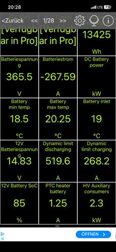

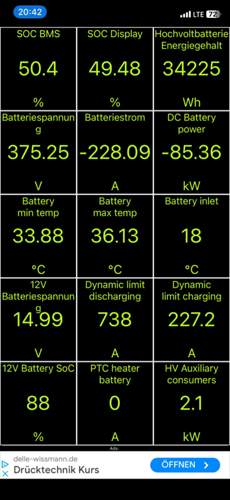

Die alten Modelle haben schon eine Batterieheizug die im Winter während der Fahrt die Batterie auf eine bessere Temperatur bringt, weshalb der Verbrauch gefühlt wesentlich ansteigt. Dasselbe macht er an der Ladesäule, das kann man auch in Carscanner sehen (Verbrauch PTC-Heizung und steigende Batterietemperatur s. Screenshots „Battery inlet C“ und „PTC heater battery A“).
Das kann man über OBD2 auch manuell für wenige Minuten auslösen, aber eben nicht über den E-Tronroutenplaner wie bei MJ24. Hier mehr Infos: https://youtu.be/SRxX67_1z2U
Zum Thema: mit Carscanner kann man bei MJ24 sicher sehen, ob er gerade vorkonditioniert oder nicht („PTC heater battery A“ ist > 0)
