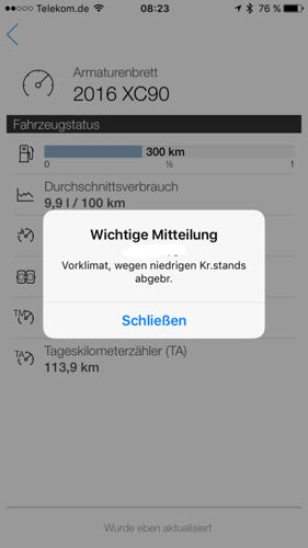

Nachdem ich zuletzt viele Softwareupdates bekommen habe ist meine Standheizung bzgl. Kraftstoffstand etwas fuchsig geworden. Welcher ungefähre Füllstand ist bei euch Voraussetzung für den erfolgreichen Heizbetrieb?
Kraftstoffstand zu niedrig?
Ich kann nur sagen, bislang hat es nie am Kraftstofftank gelegen, wenn sie nicht anging. Und ich hatte den Tank schon auf ca. 1/4 geleert. Deiner scheint ja noch fast halbvoll zu sein. Kann mir nicht vorstellen, dass das so sein soll.
@xasgardx schrieb am 31. Oktober 2016 um 08:38:32 Uhr:
Wenn der Kraftstoffstand in der App passt, ist die Meldung natürlich unsinnig. Üblicherweise wird eine SH immer dann rausgeworfen, wenn die Reservelampe leuchtet. Da musst Du wohl zum 🙂.
