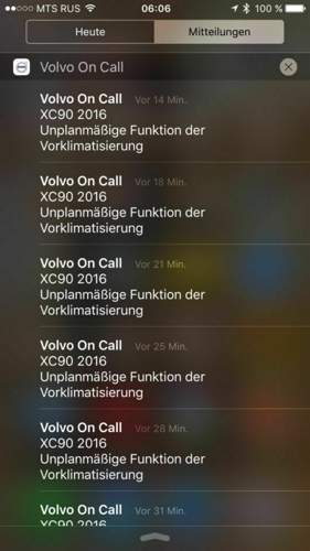

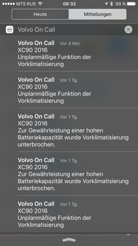

Da ja die kalte Jahreszeit näher kommt, wollte ich gestern und heute mal die Standheizung testen. Wetter App zeigte 12 Grad, also VOC starten, Vorlimatisierung an und .... Nix ! Fehlermeldungen von VOC (s. Anhang).
Gestern war VOC ja etwas genauer und hat auf eine nicht ausreichend geladene Batterie hingewiesen (wie soll es auch anders sein nach 1.800km am Sonntag). Heute kommt eine "Außerplanmäßige Funktion der Vorklimatisierung" dazu, aber ohne Details. An ging die Standheizung an beiden Tagen nicht.

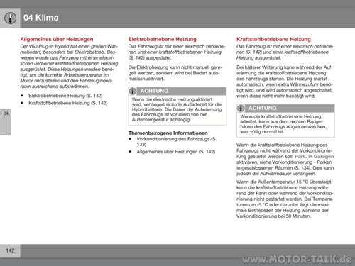

Gibt es dazu schon Erfahrungen? In welchem Temperaturbereich geht die Standheizung eigentlich an (Manual sagt einfach nur wenns kalt ist)? Ist sie bezüglich der Batterie so empfindlich? (Mein Disco hatte da bei isentischem Fahrprofil nie Problem und Star/Stop war auch sofort ready)
Kann man noch irgendwie testen/sehen, ob man überhaupt eine Standheizung hat?
Bei mir im VOC bei der Diagnose ist nämlich kein Haken bei Standheizung, nur bei Vorklimatisierung. Aber hier in Russland hat der Inscription MY16 diese laut Preisliste serienmäßig. Kann man sie von oben zB sehen (beim Disco war sie nicht zu übersehen)?

Man meint allen Ernstes, dass die Standheizung erst bei Temperaturen unter 5Grad anspringen soll. Und die Lüftung bei Temperaturen unter 20 Grad nicht arbeitet, somit ein 15 Grad Fenster entsteht, in dem nichts passiert. Darauf meinte ich das will ich schriftlich sehen. Naja, das ging dann wohl nicht, so dass man sich jetzt auf Fehlersuche begibt.

Ich bin alles in allem sehr gespannt, wie ich mein Auto morgen zurück bekomme. Habe gerade im russ. Volvoforum gelesen. dass bei einem spontanen Test die Standheizung definitiv bei 12 Grad anging. Also das mit den 5 Grad haut nicht hin.
Wie @gseum und ich schon gesagt haben: <15 Grad Standheizung, drüber Lüftung!
Ist eigentlich bei allen Marken idem.
