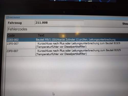

Das wird angezeigt.
Img-20220724
@vouager schrieb am 25. Juli 2022 um 15:04:56 Uhr:
Das wird angezeigt.
Na siehst Du, liegt nicht am SG (Glühzeitendstufe) sondern an einer defekten Glühkerze. Also, an deiner Stelle, alle Glühkerzen erneuern. Ich hatte auch erst nur die gewechselt, die in der SD als defekt angezeigt wurde. Keine zwei Wochen später, meldete sich die nächste Glühkerze. Hatte dann die anderen noch fünf verbleibenden Kerzen auch gewechselt. Allerdings, hatte ich dann auch direkt das SG mit gewechselt.
Bezüglich des anderen Fehlers. Da musst Du jetzt entscheiden, wechselst du diesen Fühler direkt auf Verdacht oder misst du erst einmal die Leitung.
Ja aber komisch ist dass das diese Fehlern waren gespeichert als Alte Fehlern und nicht Aktuell.
Also nit "f" und nicht mit "F"

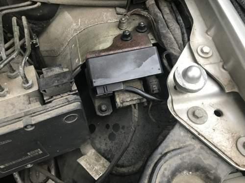

Was ist das für ein Bauteil? Sitzt beim W203 220CDI fahrerseitig hinter dem Scheinwerfer unmittelbar neben dem ESP-Gerät?

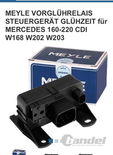

Das ist doch das Teil hier bestimmt
https://www.bandel-online.de/.../...es-160-220-cdi-w168-w202-w203.html
Sieht zumindest genau so aus.

Sorry, hatte nur 220cdi bei dir gelesen! Da es hier im Tread um W211 geht ging davon aus! Sieht so aus dass es beim W203 schön zugänglich sitzt!
Sieht nicht nur so aus, sondern ist auch so. Beim 203 ist das ganz easy zu tauschen.
