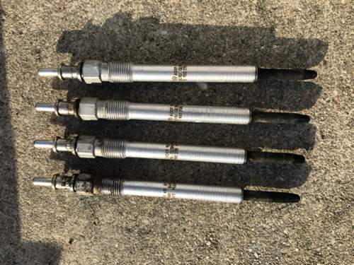

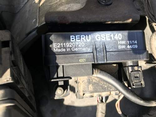

Aaalso, habe heute das Meyle-Vorglührelais gegen das neue BERU-Vorglührelais ersetzt. Der Fehler mit der gelben Glühwendel erschien erneut. Verlosch zwar nach einer kurzen Weile, aber der Fehler ist eben nicht weg. Starten ließ er sich jederzeit normal sofort.
Dann eben noch die alten Gühkerzen raus.
Sind noch die Ersten und 417.oookm gelaufen. Ließen sich erstaunlich einfach, wie eine Zündkerze, herausschrauben. Bin vorher 57km auf der Autobahn zum Motor heißfahren gewesen. Hat sich bezahlt gemacht.
Bei den neuen BERU-Glühkerzen noch etwas Keramikpaste (extra für die Gkühkerzen da) auf‘s Gewinde gestrichen. Anschließend mit 12Nm eingeschraubt und schlussendlich mit 16Nm fixiert. Auf der BERU-Verpackung stand 15-20Nm Anzugsdrehmoment.
Fehlerspeicher ausgelesen > fehlerfrei

4x BERU Glühkerzen GN 003
1x BERU Steuergerät Glühzeit GSE 140
1x HITACHI Glühkerzenfett 10g
gekauft bei www.bandel-online.de
Lage neues BERU-Relais
Neues BERU-Relais
Eigentlich nur etwas angerußt
Nach der Reparatur und jetzt nach ca. 10km Fahrt nochmal den Fehlerspeicher ausgelesen > keine Fehler abgelegt worden
