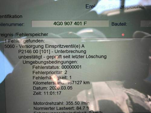

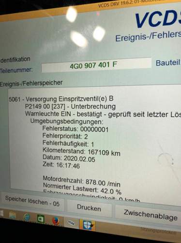

Hallo,nach langem Suchen lese ich immer nur Fehler Eindpritzventile Kurzschluss.
Was könnten für mögliche Ursachen beim Fehler Versorgung Einspritzventile unterbrochen sein.
Der Wagen läuft unrund und geht sofort aus wenn ich das Gaspedal betätige.
Im Anhang ein Bild der Fehlermeldung

Ein oder mehrere Injektor(en) haben einen Kurzschluss. Um das Motorsteuergerät zu schützen, schaltet es die Versorgungsspannung weg
Woher könnte der Kurzschluss kommen?
Sind die Injektoren jetzt defekt?
Wie könnte ich das wieder in den Griff kriegen?
Entweder Kabel Kurzschluss ( Maderschaden z.B)
Oder die Spule vom Injektor ist defekt, was ich eher glaube.

Ich geh stark davon aus das ein Kurzschluss in einer der Injektoren steckt. Um das Steuergerät zu schützen nimmt es die Versorgungsspannung weg und somit kommt es zum Ausgehen des Motors beim Gasgeben.

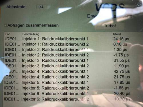

Hallo Leute,hatte alle 6 Injektoren ausgebaut und zu Diesel Technik Bibernach zur Generalüberholung geschickt,gestern sind die wieder gekommen und heute nach gründlicher Reinigung der Rail,Leitungen und Injektor Schächten eingebaut.
Nach dem starten lief der einwandfrei,auf zur Probefahrt.
Auf den ersten Kilometern lief der Wagen sehr gut und ruhig,dies blieb aber nicht lange.
Nach ca. 10 km blieb der Wagen wieder stehen und die Vorglühlampe blinkte wieder.
Fehler u. Injektoren ausgelesen,genau das gleiche wie vor der Überholung.
Kann mir jemand helfen??
Weiß nicht mehr was ich machen soll.
Kann doch nicht sein das die Dinger sich nach 10km wieder abgeschossen haben,oder aus welchem Grund??

Es gibt keine Bosch-Ersatzteile, da Bosch eine Instandsetzung dieser Injektoren nicht vorsieht und auch nicht möchte. Man hört sowohl Erfolgsgeschichten als auch Rückschläge bei der Überholung. Meistens handelt es sich ja um mechanische Probleme (Nadelsitzverschleiß o.ä.) und die kann man mit Überholung sicher gut in den Griff kriegen...
Du hast ja ein elektrisches Problem, ob in den Injektoren ist nicht auszuschließen. Ob diese Teile bei der Überholung getauscht wurden?
Das "Steuergerät" für die Einspritzung ist das Motorsteuergerät und das sitzt unter dem Wischwasserbehälter. Wenn das kaputt wäre, würde es sich mit hoher Wahrscheinlichkeit melden, da das intern ziemlich gut überwacht ist...
Mein Verdacht: elektrischer Defekt in einem oder mehreren Injektoren, welcher durch das Zerlegen und reinigen kurz überdeckt werden konnte, im Betrieb aber nicht dauerhaft bestand hatte.
