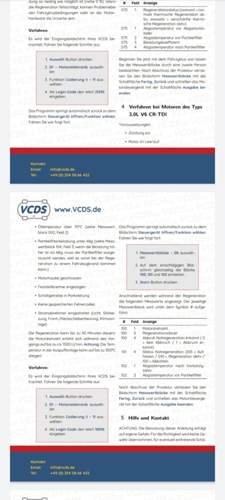

Natürlich geht das.
Man muß die Regeneration nur zu ende machen.
Weil hier immer nur der Weg im Stehen erklärt ist.
Mit welchem Tempo sollte man das machen?
Screenshot-2022-05-22-18-57-43-20-e2d5b3f32b79de1d45acd1fad96fbb0f
Man muß nicht fahren in der Werkstatt bei Audi wird das im stand gemacht.
Fahren geht aber auch.
Bei Odis wird man gefragt im stand oder fahren.
So ich nochmal. Nach der Anleitung muss ich im Motorsteuerelektronik und dort in die Messwertblöcke 8. Aber der ist grey. Da komme ich nicht rein. Nur erweiterte Mesblöcke. Da muss ich die dann einzeln suchen.
Aber den Beladungskoifizienten finde ich nicht.
