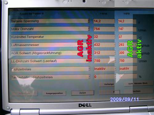

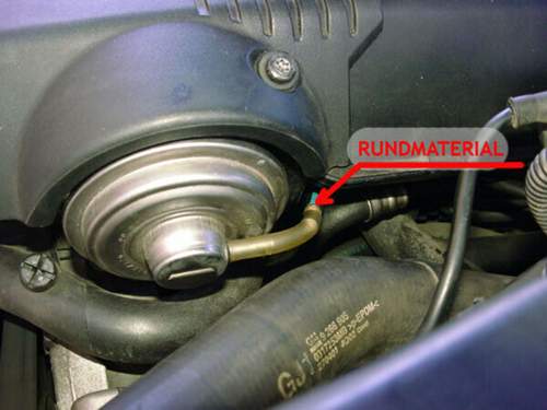

Original geschrieben von rosi03677
........ Beim M57/2,5DTI) sind zwei AGR-Ventile verbaut, die einzeln vom DDE-Steuergeräte angesteuert werden.
Das stimmt definitiv nicht - beim Opel ist 100%ig nur 1 AGR Ventil eingebaut und beim BMW soviel ich weiß auch. (siehe auch beil. Unterdruckplan)
.......... Die Unterdruckdose wird über den Druckwandler mit der Unterdruckversorgung verbunden. Der Druckwandler schaltet abhängig von der Ansteuerung durch das DDE-Steuergerät einen variablen Unterdruck auf die Unterdruckdose. Das DDE-Steuergerät steuert den Druckwandler mit einem Rechtecksignal mit Tastverhältnissen (= veränderliche Pulsweiten) zwischen 50 % und 75 % an.
Regelung
Die Menge des rückgeführten Abgases beeinflusst die Masse der angesaugten Frischluft: Je mehr Abgas rückgeführt wird, desto weniger Frischluft wird angesaugt. Wie viel Frischluftmasse der Motor bei abgeschalteter AGR in jedem Betriebspunkt durchsetzt, ist bekannt. ........................
........ Wenn das Steuergerät eine unzulässige Abweichung zwischen Soll- und Ist-Frischluftmasse feststellt, können folgende Fehler gespeichert werden:
•Fehler  Abgasrückführregelung, Regelabweichung
Wenn das Steuergerät in der Ansteuerung des Druckwandlers einen Defekt erkennt, können folgende Fehler gespeichert werden......
Soweit im großen und ganzen richtig, zu den angegebenen Werten kann ich nicht Stellung nehmen da ich sie nicht kenne.
Was den Fehler im Fehlerspeicher betrifft: ich fahre schon seit Jahren mit abgeschalteter AGR und dem Fehler P400 / P0404 herum, weder im Fahrbetrieb noch beim Anspringen - hier ist es sowieso irrelevant - gibt es Probleme. Es hat schlicht und einfach gesagt keine Auswirkungen außer, dass die Ansaugbrücke kein Öl u. Rußgemisch ansetzt.
LG robert
Agr - stillgelegt
Agr- aktiv/inaktiv
