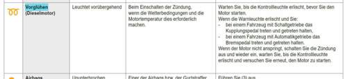

jetzt musst ich doch nachsehen, da ich mir sicher war/bin die Kontrolllampe schon gesehen zu haben
Handbuch Seite 22
Vorgluehen
@bug99 schrieb am 7. November 2019 um 13:07:04 Uhr:
Handbuch Seite 22
Dankeschön. Es scheint halt einfach nicht kalt genug zu sein... ich warte einfach ein wenig nachdem ich die Zündung angemacht habe. Lasse bei Gelegenheit das Glühbirnchen kontrollieren 🙂
