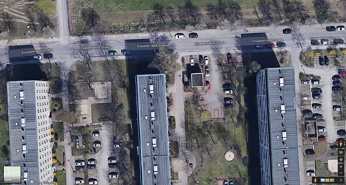

Aber noch "verrückter" sind die Wohnstraßen hier (Cottbus) z.B. in der
Elisabeth-Wolf-Straße (Bild).
Auf der durchgehenden Straße gibt es auf jeder Seite einen Gehweg mit rumgezogenen Bordsteinen in die Wohnstraßen. Trotzdem kacheln alle mit 50 vorbei. Und wer da aus der Wohnstraße kommt, tut gut daran, dem Verkehr auf der durchgehenden Straße Vorfahrt zu gewähren, auch wenn es vlt nicht gesetzeskonform ist. Aus Sicht der von links kommenden Fahrer ist es auch wirklich schwer zu erkennen, dass zwischen den parkenden Autos 2 m breite gleichberechtigte Straßen ein- bzw. ausmünden. Ein Ortsfremder würde das bestimmt nicht vermuten.
Elisabeth-Wolf-Str.
@Mischkolino schrieb am 24. Februar 2018 um 14:15:46 Uhr:
@Gleiterfahrer schrieb am 24. Februar 2018 um 13:32:06 Uhr:
Ich halte es hier so, wie bereits einige geschrieben haben: Bordstein abgesenkt gilt als Ausfahrt, also wartepflichtig. Ist der Bordstein rumgezogen, gilt sie , wenn nicht anders beschildert, als gleichrangige Straße
Bei mir gibts auch einige solche Stellen wie beim TE (auch ohne abgesenkten Bord). Wenn ich ehrlich bin, ich fuhr dort bisher immer durch, ohne mir Gedanken um die Ausfahrt/Straße von rechts zu machen...
an dem von Dir verlinkten Bild gilt kein rechts vor links. Die dunklen Pflastersteine stellen den abgesenkten Bordstein dar.
Grüße,
diezge
@diezge schrieb am 25. Februar 2018 um 04:40:25 Uhr:
Ich würde das nicht als abgesenkten Bordstein ansehen, weil der vorhandene sehr deutlich um die Ecke geht in Richtung Wohnstraße.

@spreetourer schrieb am 25. Februar 2018 um 10:13:01 Uhr:
Doch das gillt als abgesenkter Bordstein. Oder haben die parkenden Autos beim Ausparken dann auch Vorfahrt?
Wohl kaum.
@der_Nordmann schrieb am 25. Februar 2018 um 12:15:36 Uhr:
Doch das gillt als abgesenkter Bordstein. Oder haben die parkenden Autos beim Ausparken dann auch Vorfahrt? Wohl kaum.
Das Eine hat ja mit dem Anderen nichts zu tun, da die Ausparkenden beim Verlassen des Parkplatzes sowieso keine Vorfahrt haben. Unabhängig davon: Würde es rechts vor der Einmündung der Wohnstraße gar keinen Parkplatz geben, sondern ebensolche um die Ecke gezogene Bordsteine wie gegenüber auf der linken Seite, dann wäre sofort klar, dass die schwarzen Pflastersteine kein "abgesenkter Bordstein" sein kann.
