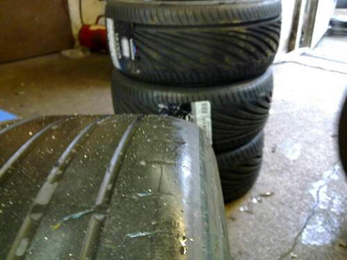

Mal ne Frage in die Runde:
Nach geschätzten 20.000km sind meine Vorderreifen (Erstausstattung 18"😉 innen total Blank und nackig abgefahren. Hab jetzt knappe 35.000 auf der Uhr und Winterreifen waren ja auch mal drauf..
Ja, ich weis, 20.000 km sind kein Pappenstiel aber mich irritiert das die innen so blank sind.
Hinterreifen sind eben niedergemacht und laufen noch, da gleichmässig abgefahren.
Hat irgendjemand gleiche Erfahrungen gemacht? Ist Kugi vorne auf X-Beine eingestellt??
..oder ist mein Sturz verkehrt eingestellt??
Wurde bisher noch nicht kontrolliert da das "immer bei Neuwagen gepasst hat"...
Deswegen hatten auch einige vor mir Anfangs ein Loch in der Netzhaut von meinen Xenons, die waren auch "von Werk aus eingestellt".. ;-)
Kugi ist'n 4x4 136 Diesel.
Würd ganz gern mal Meinungen sammeln bevor ich wieder Amok in der Werkstatt laufe
Danke, Grüße, Michl

so wie ich das auf den Bildern sehe, sind die Reifen normal abgefahren (siehe TWI-Markierungen).

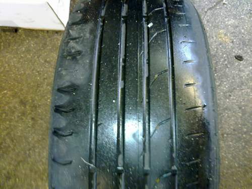

Auf Bild 2 kann man's etwas besser erkennen.
Rechts läuft ein ca. 1cm breiter grauer Streifen. Das ist der Gummi unter dem Gummi, wie auch immer das heissen mag.. Decke etc.
Und das der ganze Reifen plattgefahren wurde ist ja auch klar und war gewollt, aber nicht innen bis unter's Laufprofil..

der Verschleiß sieht für mich auch gleichmäßig aus.
Da aber nur Außen abgefahren würde ich auf zu niedrigen Luftdruck im Reifen tippen.
In der Mitte ist ja noch reichlich Profil vorhanden.
Ansonsten tendiere ich auch dazu --> Achsvermessung mit Neureifen, dann bist du auf der sicheren Seite.

ok.. Ich versuchs nochmal kurz zu beschreiben ;-)
Auf Bild 2 ist rechts ein dunkler Streifen auf dem abgefahrenen reifen der auf den Strichcode des Reifenstapels zuläuft. Das ist die Innenseite des linken Vorderreifens.
Links und rechts von dem Streifen würde eigentlich zusammengehören. der Streifen ist also das, was unter dem Profil ist.
Auf der Aussenseite (Bild 1, linke Seite also) ist das nicht. Da ist's halt ein "normal" abgefahrener abgerubbelter Reifen.
Da ich hier eine relativ kurvige Bergstrecke als Arbeitsweg habe würde ich es verstehen wenn AUSSEN es so aussehen würde - Innen irritiert mich jedoch.. Alle meine Vorgängerreifen habe ich jedenfalls immer auf der Aussenseite abgerubbelt...
Aber ich sehe schon, das ist wohl eher "mein persönliches" Problem und kein Einstellungsproblem von Kugi oder Ford oder Reifenfabrikat, sonst hätten das hier wohl mehr entdeckt und gepostet.

So, Update hierzu:
Mittlerweile sind meine damaligen Hinterreifen (Erstausstattung) ja nach vorne gewandert.
Wie beschrieben waren sie hinten Plan und Eben abgefahren, keineswegs einseitig aussen oder innen!!!
Jetzt wollen wir alle mal 3x raten wie die Teile ausshen nachdem sie jetzt 4 Monate vorne gelaufen sind.
WIEDER INNEN BLANK!!!!!!!!!!!!!!!!!
