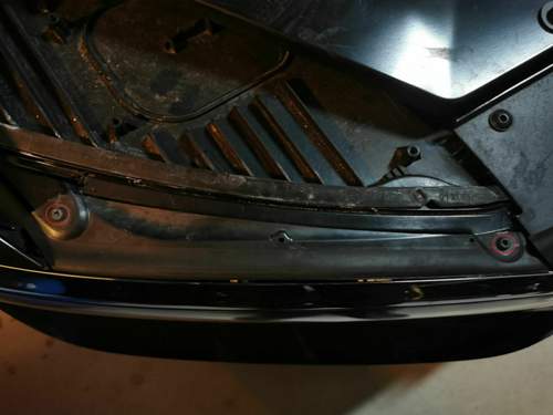

wie bekomme ich die zierleisten über den scheinwerfer raus? habe sie vor langer zeit mal ausgebaut. aber jetzt wollen die nicht raus! scheinwerfer lösen? meinte das ich das nicht musste..
Probier mal folgendes aus:
Bild 1: Schrauben (rote Kreise) lösen
Bild 2: Halterung kann nun abgenommen werden
Bild 3: Nun kann die ganze Halterung über dem Scheinwerfer (inkl. Chrome) nach außen gedreht werden
Bild 4: Zum Schluss noch das Gummiteil (rote Markierung) an den roten Kreisen aushängen. Danach kann dann das gesammte Teil abgenommen und die Chromleiste von hinten abgeclipst werden.
Ich hoffe, diese Anleitung hilft.
Bild 1
Bild 2
Bild 3
Ich glaube so habe ich das damals auch gelöst. Das mit dem raus drehen kommt mir bekannt vor.
Vielen Dank.

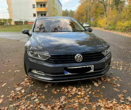

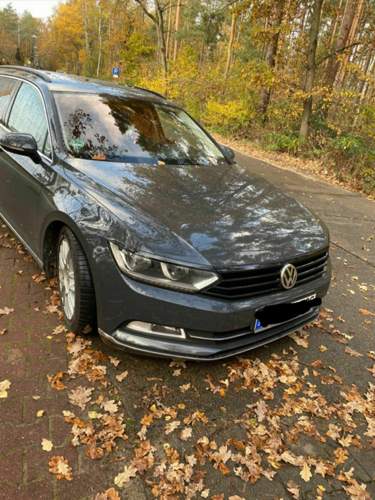

Hier auch mal schwarz folierte Chromleisten in Kombination mit Indiumgrau falls jemand drüber nachdenken sollte…
