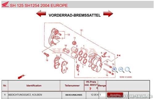

vordere Bremse SH125 Baujahr 2004 "hängt"
so ein Mist....
wie oben schon beschrieben
Ich habe ein Problem mit dem Roller
Mein SH 125 fährt mit dauergezogener Bremse an was könnte es liegen?
quellen die Leitungen etwa bei dem Teil nach 11 Jahren schon zu?
die beläge hatte ich raus- und saubergemacht!
NIX - immer noch das selbe Problem!
werde noch verrückt!
Alex
Aha , das wusste ich nicht . Dann kann es sein das der Dreck am Kolben oder auch vorhandene Korrosion verhindern das der Kolben , durch deine auf dem Bild gezeigte Dichtung , zurückgleiten kann . Korrosion kann auch durch alte Bremsflüssigkeit entstehen , da diese hygroskopisch ist , sprich Wasser-anziehend .
Den Kolben sollte sich dann aber ein Fachmann ansehen , ob der überholt oder ersetzt werden muss .
Die Dichtung auf dem Bild von wolfi hat die Eigenschaft das sie sich elastisch verformt . Das bedeutet , sie zieht den Kolben nach dem lösen der Bremse wieder zurück . Wenn sich nun aber Dreck oder Korrosion am Kolben befinden wird das verhindert .
Ist der Kolben nur dreckig und nicht durch Nässe , Salz usw. angegriffen kann man ihn reinigen und wieder verwenden . Dabei sollte man auch gleich die Dichtung erneuern und den Kolben mit einer speziellen Bremszylinder-Paste ( das aber Hauchdünn ) einreiben .
Aber wie gesagt , das sollte ein Fachmann machen . Da Fehler beim Arbeiten an der Bremse eventuell die Lebenserwartung herabsetzen können .
Gruß Ole .

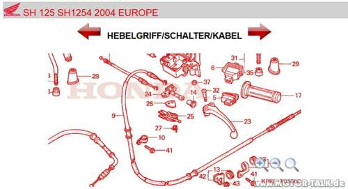

Na vielleicht ziehst Du halt zu kräftig am Bremshebel und aktivierst damit die Feststellbremse. 😉
Ein feststellbare Handbremse hat beispielsweise der Daelim Otello (zumindest die älteren Modelle), die Mechanik (eine kleine Metallklappe) ist allerdings am linken Bremshebel verbaut und fürs Hinterrad zuständig.
nein - das passiert auch bei der Kombi - funktion also wenn ich hinten bremse - dann wird "sanft" vorne mitgebremst
feststell - nö!
Dann mußt Du nach der "Überholungsaktion" auch noch die Kombibremsfunktion wieder richtig einstellen, hinten hat die SH ja noch ne Trommelbremse.
Auf der Seite "bike-parts-honda.de" gibt's auch einen Abdichtungssatz und ne schöne Explosionszeichnung (s. Anhang).
Bremssattel

Die "sanfte" Bremsbetätigung vorne liegt wohl lediglich daran, dass die Ansteuerung vom linken Bremshebel aus mittels Bowdenzug zum rechten Brems- bzw. Betätigungshebel für die vordere Scheibe erfolgt.
Apropos Feststellbremse: Ist bei deinem SH das Bauteil Nr. 25 lt. Explosionszeichnung nicht vorhanden?
Feststellbremse
Nach Anleitung eines Freundes hab ich heute die Bremse zerlegt!
die Kolben habe ich mit der Meterstabmethode rausgedrückt
als die Kolben raus waren- ist auch sofort das problem Sichtbar gewesen
bei den kleineren "Staubringen" hat sich in der Nut ein Schmodder (wahrscheinlich Salz - vermute ich mal)
gebildet
nach der Reinigung und wieder einsetzen ist alles wieder okay...
der Reifen dreht wieder Frei!
PUH- rund 3 Stunden- und wieder was gelernt
