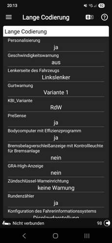

Tag zusammen, hat jemand von euch eine Ahnung wie man die Verschleisswarnanzeige deaktivieren kann? Grund dahinter ist: ich fahre in den Urlaub und möchte nicht die ganze Zeit die Fehlermeldung im VC haben. Den Fehler habe ich bereits gefunden, es ist ein korridierter Stecker vom Belagsensor. Habe leider keine Zeit mehr den vorher zu tauschen. Kann mir jemand weiter helfen? VCDS ist vorhanden. Danke

Schau mal im STG 17 nach bei obd11 habe ich einen Eintrag mit „Bremsbelagverschleißanzeige mit Kontrollleuchte für Bremsanlage“
Setz das mal von 1 auf 0
Da ist bei mir schon nein eingetragen 😐
