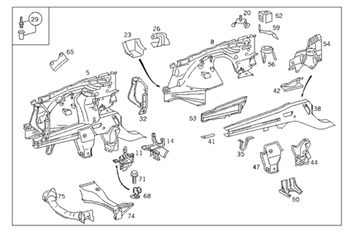

Der Tüv hat auf beginnende Korrosion an der Vorderachse hingewiesen,( Hinweise: Achskörper beginnende Korrosion).Sonst alles OK.
Meine Werkstatt hat mir erklärt das da nichts mehr zu machen wäre (zu aufwendig,zu teuer).
Der nächste Tüv-Termin wäre der letzte.
Damit können mein Benz und ich uns nicht abfinden.(Seit 14 Jahren ein Team,Bj.99)
Wer kann mir Tips geben was ich ev .tun kann um den Achskörper zu sanieren.

Nachdem der Achstraeger erst "beginnende Korrosion" aufweist, kann das wohl "ambulant" geheilt werden.
Falls nicht, gibt es den kompletten Traeger als Einschweissteil (A1246204886, Nr. 74 in der Zeichnung), mit etwa 250 € gar nicht sooo teuer.
Ciao
Ratoncita
Traeger-nr-74
Joah, die 250€ für den Träger sind ja nicht das Thema, aber du musst dafür nicht nur die Leitungen die oft am Träger (z.B. ASD) dran sind ausbauen, und die Federn, womöglich auch die Querlenker, alle Nähte blank machen und ach ja, da steht übrigends der Motor drauf, den du dann mindestens in ne Brücke hängen musst, min. 100 Schweißpunkte aufbohren, die Nähte hinterher alle Sandstrahlen, das grundieren, lackieren, und wieder alles zusammen schrauben incl. Achsvermessung & Co und solltest das Trägerchen (kann man natürlich ohne Richtbank machen) auch auf 2-3mm genau da hinsetzen, wo es hingehört...
Die 250€ für den Träger, (für die 150-200€ kann man auch die Ecken unten einflicken) sind nicht das Thema, aber für die Arbeit & Co alleine würd ich min. 1000€ nehmen ^^ Und das nur bei nem kleinen 4-Zylinderchen ohne Klima, an nem stattlichen 6-Zylinder kommst da garnicht dran, da bauste erstmal den Motor aus...

Joah, den richtigen Hinweis für diesen konkreten Fall hattest Du ja mit Rostschutzfett bereits gegeben. Meine Ergänzung mit FF AS-R und einer Innenkonservierung finde ich auch nicht ganz unwichtig, weil man annehmen kann, dass auch innen Rost vorhanden ist, den man stoppen muss. Die Kosten bleiben damit im zweistelligen Bereich.
Trotzdem fand ich Marks Ausführungen wichtig, weil man durch sie ahnen kann, um welche Summen es am Ende gehen wird, wenn man es dort weiter fröhlich gammeln lässt. Schweißstellen würden hinterher kaum zu sehen sein, sondern durch die Plastikplatte (untere Motorraumverkleidung) versteckt. Übrigens, auf der Platte steht lange das Wasser, auch an den Stellen, um die es hier geht. Das Wasser hält sich zwischen Träger und Kunststoff, ideale Rostbedingungen.
